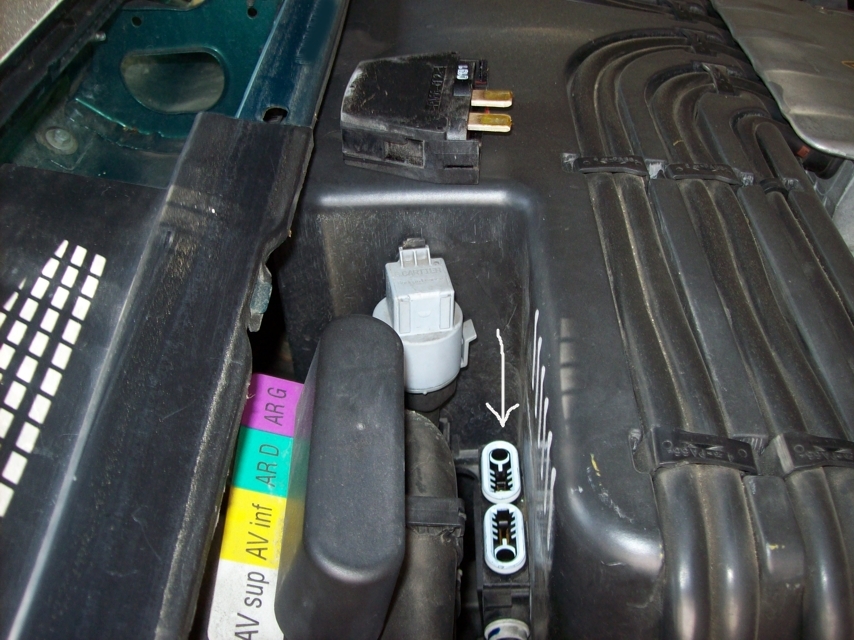

Zatažení pojistky v motorovém prostoru 2.) Zatažení pojistky na zadní

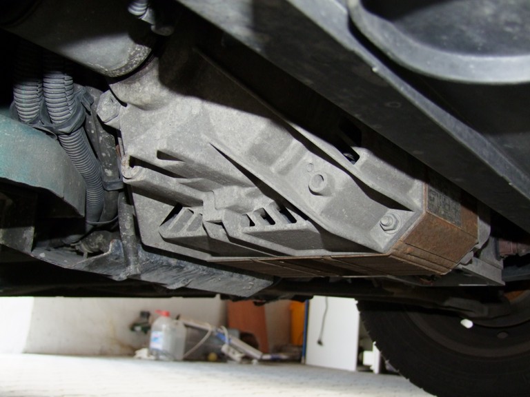

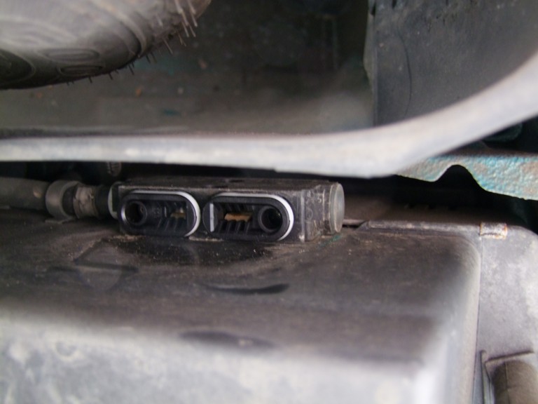

baterii na straně řidiče 3.) Otevření udržovací klapky

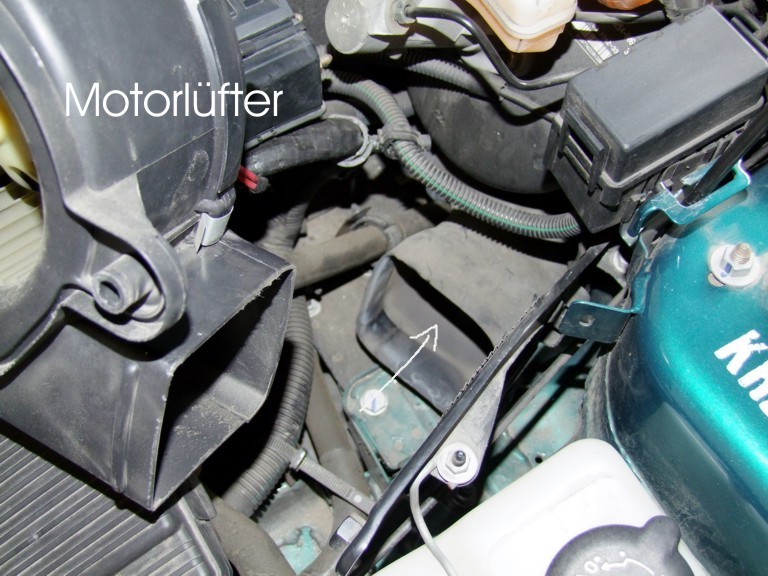

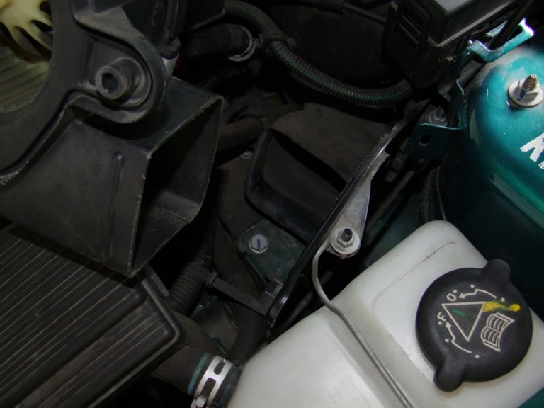

motoru (viz Technologie řešení problémů, Kontrola uhlí) 4.) Vyjměte ventilátor motoru (viz
obrázek níže, sedí na straně řidiče vedle tlumiče) Poté vyfoukněte motor střídavě shora (přes vstup ventilátoru motoru) a níže (přes udržovací klapku) směrem k výfukovým otvorům na straně spolujezdce. Celá věc funguje velmi dobře s kompresorem s 3-4 bary.
Držák uhlí a kolektor by měly být vyfukovány zvlášť opatrně. Nakonec znovu vyfoukněte shora - přes chladicí hřídel - do motoru.

Následující obrázky ukazují demontovaný ventilátor motoru. Je umístěn na straně řidiče. Jeho úkolem je ochladit motor. Je upevněn dvěma šrouby.
