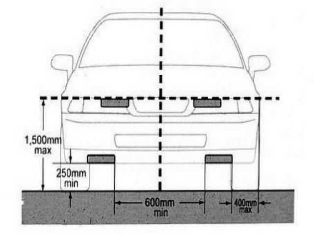

Našel jsem rozměry pro umístění denního svícení...

Ty rozměry bohužel nesplňuju, ale zas to neni tak moc mimo, ještě mě kvůli tomu nikdo nestavěl, ani na STK problem nebyl :D Jinak zapojení jsem udělal aby to bylo košér, čili denní svícení se pouští se zapnutím klíčků a svítí dokud nepustím alespoň obrysovky. Řídící signál jde právě z obrysovek na relé, který je napájený z klíčkovejch 12V (klema 15), nic složitého.

Ano samozřejmě na 15ku nejlepší. Mě se to nechtělo tahat od zapalování nebo hledat na pinu jednotky...
Mě to na technické přeměřoval... Mam zapojeno také na světla ale až když se rozsvítí potkávačky... To se na technické také nelíbilo, ale jelikož jsem na technické vždy středem pozornosti a všichni kroutí hlavou jak je možné že to není přestavba a vyráběli to už v sérii. Když jim oznámím že už AX jezdilo na baterky vůbec je nezajímá technický stav a rozpoutá se vášnivá diskuze.... Technici se pak dohadují kdo s tím na hale popojede... Už jsem s tím byl asi třikrát na technické a pokaždé jsou mile překvapeni...
