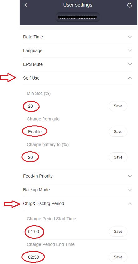

V zimním období vyrobená energie ze slunce není příliš vysoká a střídač v Self-use módu primárně dokrývá spotřebu domácnosti a již mu nezbývá dostatečné nebo žádné množství energie na dobíjení svých baterií. Baterie stále komunikují se střídačem – podávají mu informace o hladině SOC, úrovni napětí a dochází tím tak k postupnému vybíjení baterií i pod nastavenou hladinu SOC. Střídač automaticky dobije baterie pokud klesne jejich SOC na kritickou úroveň 5% zpět na nastavenou hladinu SOC (např. 10%) a toto hluboké cyklické podbíjení baterií může vést ke krácení jejich životnosti. V zásadě zde máme tři možnosti, jak se o baterii starat tak aby nedocházelo k tomuto nepříznivému jevu.
1.Zvýšení minimální hodnoty SOC v self use módu z defaultních 10% alespoň na 20%, případně také můžete zapnout dobíjení baterií ze sítě v nočních hodinách na stanovenou úroveň. V nastaveném nabíjecím okně pro baterie je spotřeba vykrývána ze sítě.
